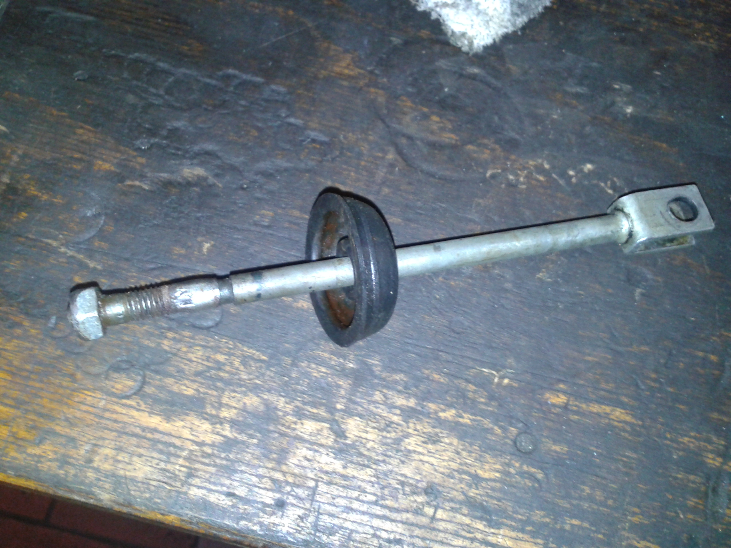

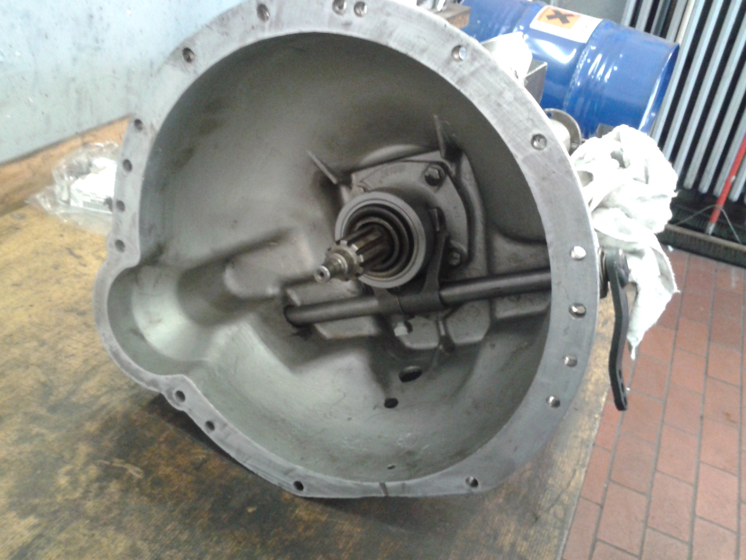

So, alles wieder fertig. Teile bei Limora bestellt (Ausrücklager verstärkt, Ausrückgabel, Ausrückwelle, beide Buchsen für Ausrückwelle, Sicherunsdraht, die Feder für die Ausrückwelle (sitzt hinter dem Ausrückhebel auf der Welle (fehlte nämlich) sowie den Fixierstift für Welle/Gabel.Außerdem noch ein neues Pilotlager(Bronzebuchse) für die Schwungscheibe und drei Zentrierstifte für die Druckplatte (die fehlten auch).
Alte Gabel hatte sich 3mm tief ins Ausrücklager (an den Auflageflächen) eingearbeitet.
Folge: Ausrückwegverlust! Ein Pfuscher hat dann damals mal der einfachheithalber die Stößelstange des Nehmerzylinders durch Anschweißen einer 30mm langen Schraube diesen Wegverlust versucht auszugleichen, anstatt vernünftig zu reparieren. Schwergängigkeit letztendlich die Folge. Mit neuer Druckplatte, neu belegter Kupplungsscheibe mit Spezialbelag (Fa. Hennig Fahrzeugteile,Essen) geschliffener Schwungscheibe (auch Fa. Hennig) läßt sich nunmehr alles normal betätigen. Seidenweiches Anfahren ohne Rupfen, die Gänge gehen geschmeidig hinein (neues Liqui Moly Getriebeöl SAE 85-90) aufgefüllt, da das Getriebe gerade draußen war. Ach ja, die Stößelstange ist auch erneuert.
Paßbuchsen an der Getriebeglocke waren keine vorhanden. Auch nicht möglich da alle Bohrungen mittels Schrauben "besetzt" waren. Meiner Recherche nach hatten nur die 4Zylindermotoren (TR4) Paßbuchsen drin. So jetzt ist alles im Neuzustand.
