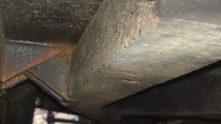

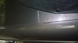

Hallo zusammen,
ich bin neu im Bereich der Oldtimer und habe mich nach längerer Recherche für einen TR 6 entschieden. Jetzt habe ich ein günstiges Angebot gefunden. Der Standort ist soweit entfernt, dass ich mir im Vorfeld einige Fotos habe zusenden lassen. Kann jemand auf Basis der Fotos ein kurzes Statement abgeben? Ich freue mich über jeden Hinweis. Vielen Dank.

Aber zur Deinen Fotos - es ist ja nicht viel auf den Bildausschnitten vom Auto zu sehen, aber man sieht:
auf Bild 1 - Rost auf den Karosserieaufnahmen - evt. auch am Schweller - möglicherweise nur oberflächlich, aber evt. auch mehr - aus dem Winkel schwer zu sagen.
auf Bild 2: Rahmen sieht an dieser Stelle gut aus - aber heißt garnichts - Schwachstellen vom 6er Rahmen sind weiter hinten und an der VA.

Wolfgang hat natürlich recht - letztendlich ist es ohne Besichtigung immer nur ein unsichere und sehr vage Einschätzung, auf die man sich nie verlassen sollte. Auch sehr erfahrene Schrauber erleben immer wieder Überraschungen, sogar dann, wenn sie vor Ort besichtigt haben.
