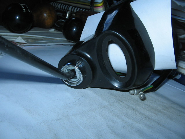

Hallo Tilmann Becker,
ich suche ein Foto wie der Schalter am Lenkrad befestigt ist, vieleicht ist das ja Möglich?
Jochen
Re: Overdrive-Schalter für TR4
Verfasst: So 8. Jul 2012, 19:30
von S-TYP34
Hallo Jochen
Das Foto könnte helfen
Harald
1 080.jpg (85.59 KiB) 41580 mal betrachtet

Hallo Harald,
Danke für das Foto, damit hast du mir sehr geholfen.
