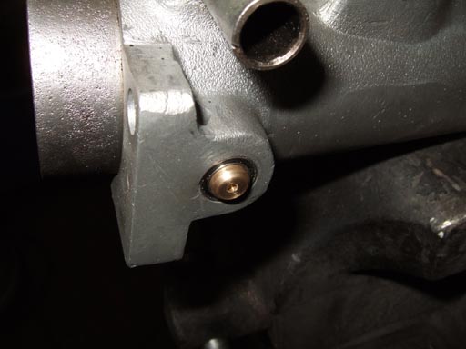

Die von mir alternativ verbauten Kugellager um eine CP oder CR-Anlage umzubauen
kosten pro Stück einen Euro. Davon braucht man dann sechs Stück.
Die Abdichtung ist durch die geeignete Auswahl der Lager bereits sichergestellt.
Sollte für einen Bastler mit Drehbank kein Ding sein,
den Dorn für das Bohrloch für das Lager selber zu fertigen.
So sieht der fertige Stutzen dann aus.
Nicht so schön, aber zweckmäßig und hat die ersten 5000 Km ohne Mucken gehalten.

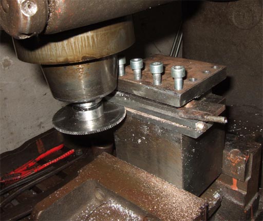

Hier sieht man, wie eine Spindel für die Drosselklappen geschlitzt wird.
Die Spindel klemmt in einem Aluhalter, der vorm offen ist,
damit von dort gefräst werden kann.
Der Halter hält die Spindel exakt in Position, ohne sie zu verbiegen.
