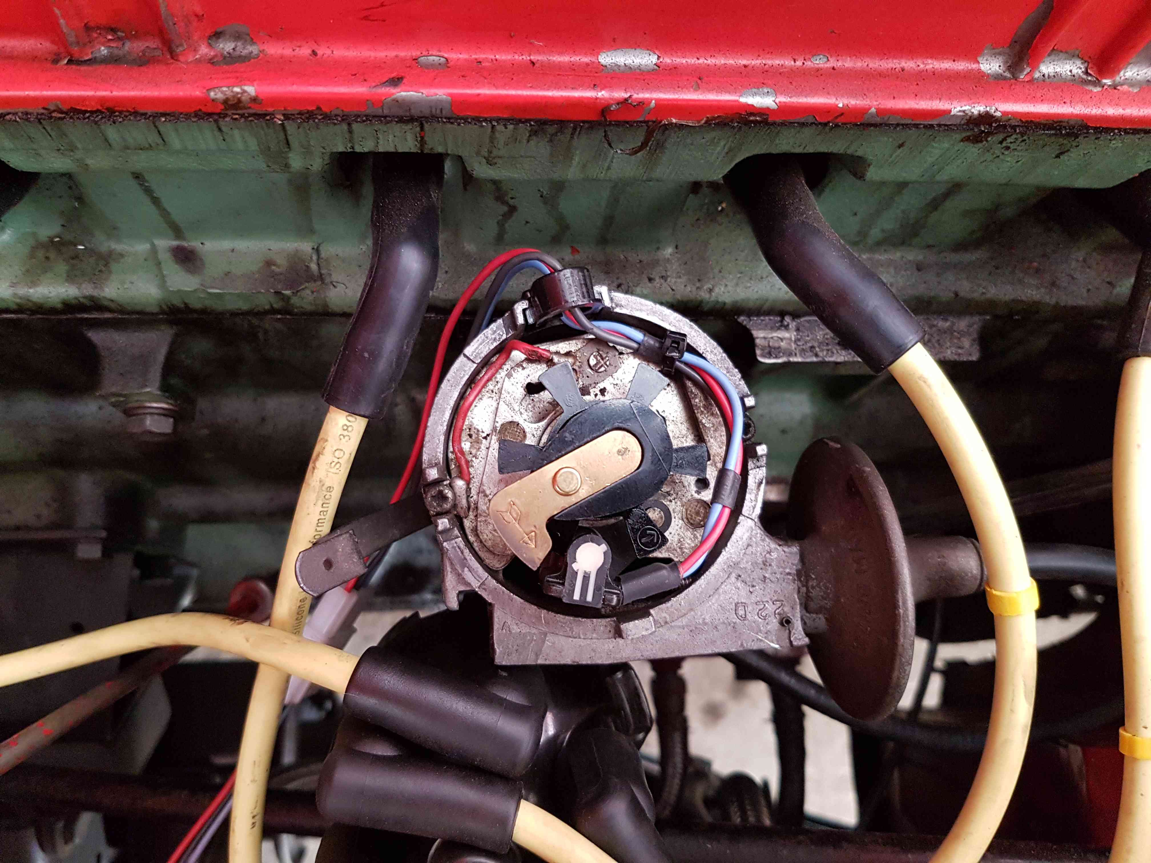

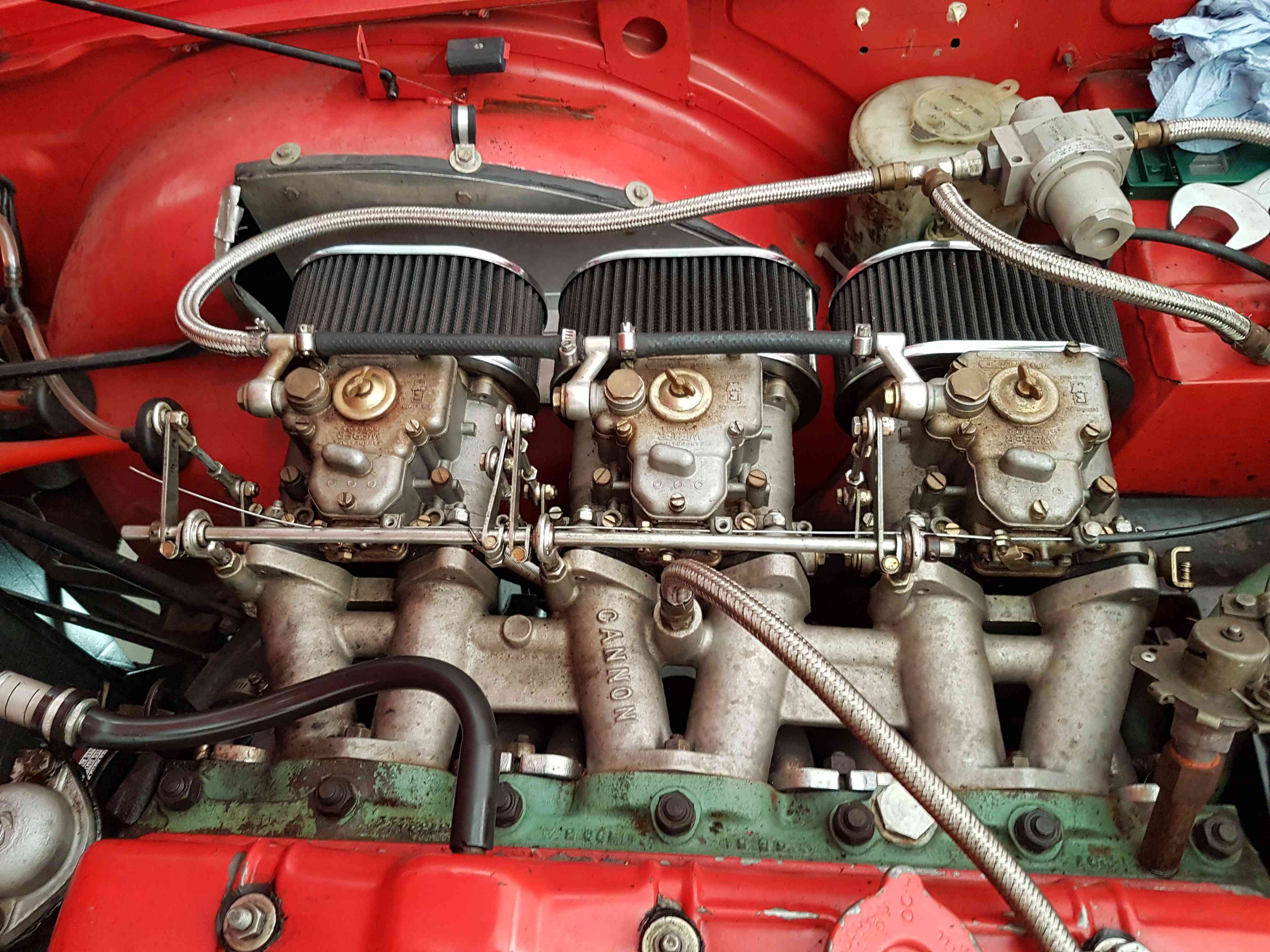

Ich hänge mal ein Paar Bilder an, vom derzeitigen Zustand. Ich denke hinbekommen tut man das schon. Ich kenne mich schon theoretisch gut aus, praktisch eher nett.

- Dateianhänge
- Verteiler, rechts davon die Unterdruckdose und Anschluss an Bremskraftverstärker
- 03.JPG (593.91 KiB) 24025 mal betrachtet
- Das Ganze näher
- 02.JPG (664.85 KiB) 24025 mal betrachtet
- Vergaseranlage, mittig der Unterdruckabgriff für die Zündverstellung und Bremskraftverstärker
- 01.JPG (547.38 KiB) 24025 mal betrachtet

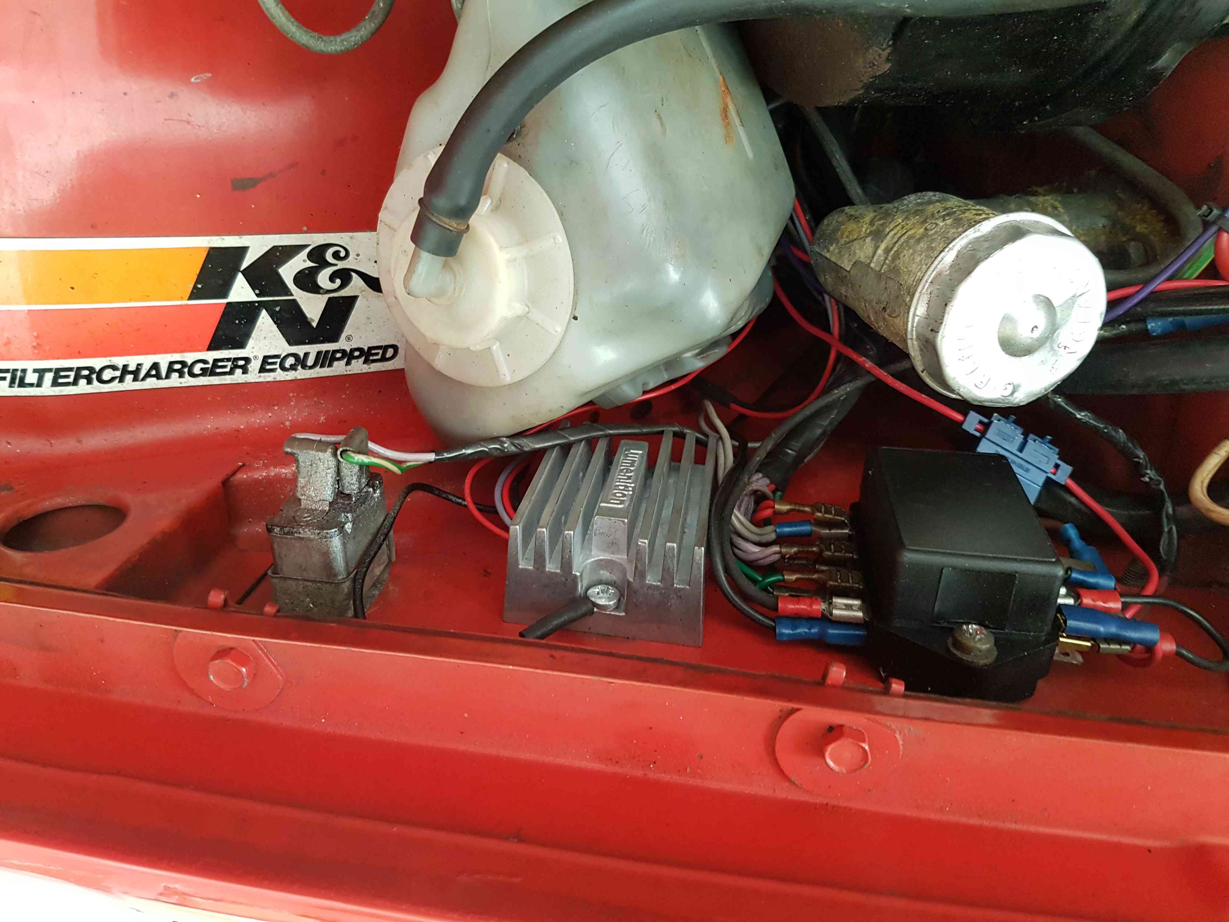

Re: Tr6 patscht und ruckt
Noch zwei Bilder
- Dateianhänge
- Verteiler offen, links daneben Unterdruckdose
- 05.JPG (560.11 KiB) 24025 mal betrachtet
- Elektronische Zündung
- 04.JPG (422.39 KiB) 24025 mal betrachtet

3.) Die Unterdruckdose ist Käse, die verstellt spät und klemm die deswegen ab.
Schlauch zu den Vergasern schließen.
4.) Zündzeitpunkt auf 10 Grad im Leerlauf und Kontrolle, dass gute 30 Grad bei 3000 rpm anliegen.
Lumenition ist normalerweise eine feine Zündung und sollte okay sein.
