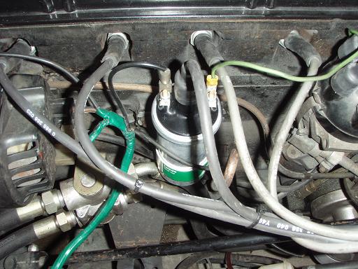

Hallo Heiner,
so, hier mit Foto: Wo ist die Klemme 15? Direkt auf der Zündspule?
Zündspule: links ist bei mir "+" oder muss das Ding auf "-" sitzen?
Gruß
blonder36

Heiner
Beiträge: 106
Registriert: Di 18. Nov 2008, 09:41
Re: TR6 Vergaser - Stromberg 175 CD-2
Beitrag von Heiner » Mo 1. Aug 2011, 12:08
Links auf Plus ist richtig. Hier wird die Zündspule mit 12 V versorgt.
Die Schraube dazu ist die Schraube der Halterung. Bei einer Bosch Zündspule ist diese Klemme mit 15 bezeichnet.
Bin ja mal gespannt, wie dies ausgeht.
Gruß Heiner
blonder36
Beiträge: 9
Registriert: Mo 25. Jul 2011, 19:52
Wohnort: Lüneburg
Beitrag von blonder36 » Mo 1. Aug 2011, 13:31
...und das Ding also am Motorblock festchrauben und an dem "+"-Pol der Zündspule anklemmen - richtig?
Ich werde es mal versuchen und mich melden....!
