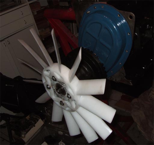

Viele neuere Lüfter haben eine identische Aufnahme, der TR6, TR8, Stag und Rover V8
verwenden das gleiche Lochbild. Ich hab bei meinem TR6 den STAG Lüfter genommen,
weil der schön leise ist und mit der Visco Kupplung vom Rover V8 kombiniert.
So sieht das zusammengebaut dann aus:

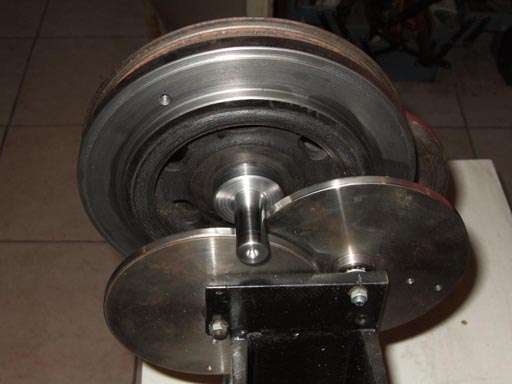

Ich habe auch schon Lüfterflügel angepasst und dazu zwei Tipps:
Mir schien es zu kritisch, die spröden Flügel mit der Blechschere zu schneiden,
weil sie brechen, oder unbemerkt eine Schädigung erfahren könnten.
Statt dessen habe ich einen Dremel mit dem Click-System verwendet,
für das es dafür brauchbare Trennscheiben gibt.
Es war aber nötig, den Lüfter anschließend zu wuchten, obwohl aus Plastik.
Ich konnte den Lüfter mit der Viscokupplung auf meine Pendelwuchtmaschine nehmen
und die Einheit war deutlich unwuchtig geworden.
