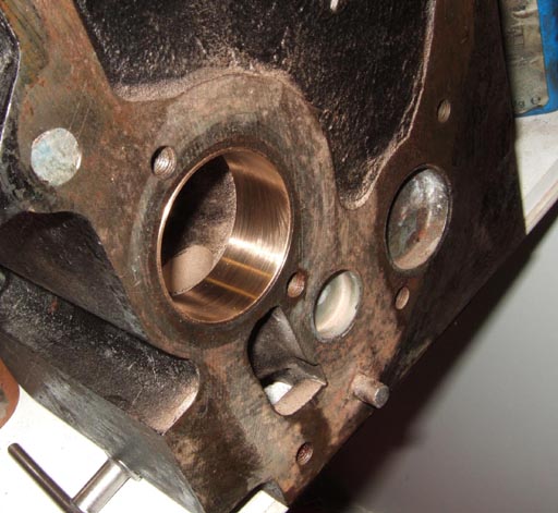

Viele 6er Motoren brauchen eher (neue) Nockenwellenlager, sonst ist der Öldruck dahin.
Das ist recht aufwändig und wird wirklich gern eingespart.
Fragt, ob das im AT-Motor gemacht wurde und laßt es Euch zeigen!
Spindellager Nocke01klein.jpg (64.6 KiB) 58683 mal betrachtet
So sieht das dann ungefähr aus.
