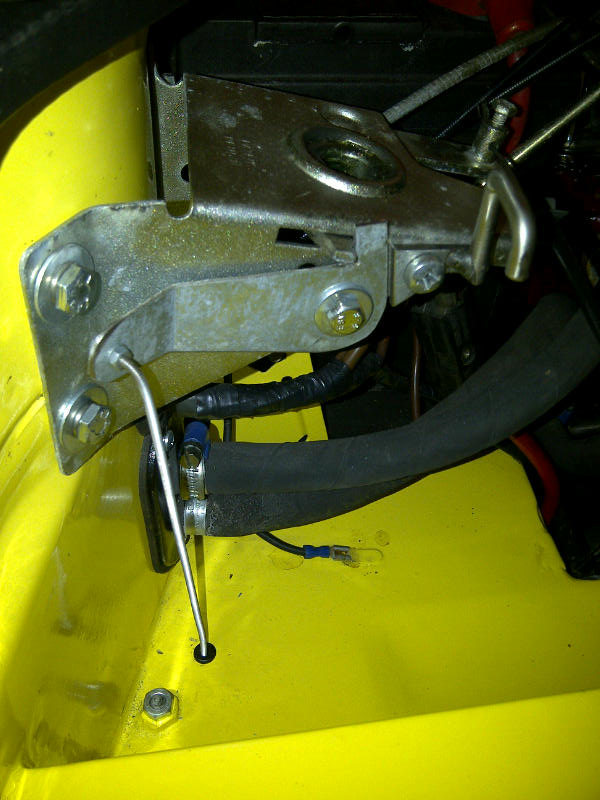

ich weiß nicht, ob jeder von Euch den Fanghaken am Haubenfangschloß vom TR 6 besitzt. Bei mir war es nicht der Fall?!? Ein Austausch ging auch nicht so einfach, da die untere Schraube zur Batterieseite leider überdreht ist und ich es so einfach nicht los bekomme.
Da es um das Fangschloß eigentlich sowieso zu schade gewesen wäre, habe ich eine Metall- Grundplatte gefertigt, die den Konturen des Schlosses angepasst ist, einen 6mm VA Bügel geformt und verschweißt. Mit entsprechender Ausrichtung passt und klappt es wie im Originalzustand, inklusive des Fanghakens.
Auf dem Foto ist auch die Eigenkonstruktion der Notöffnung der Motorhaube zu sehen, falls einmal der Bowdenzug reißen sollte. (Hat bereits lobender Weise mein Vorbesitzer verbaut) Diese Varinate bietet im gleichen Stil meines Wissens auch Fa. BASTUK an. Zum Blech in den Beifahrerfußraum befindet sich eine kleine Gummitülle, die fein die 3mm Gewindestange führt.
Bei Interesse wünsche ich viel Spaß beim Nachbauen.
