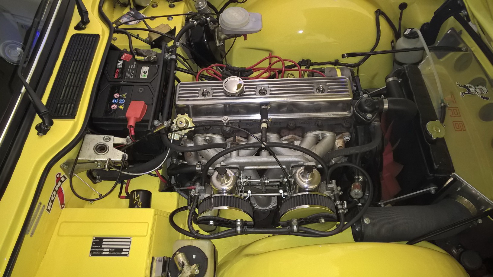

- Dateianhänge
- TR 6 Engine.jpg (487.79 KiB) 14344 mal betrachtet

Alle Achtung........,
super Motorraum, blitzsauber, einfach schön.
