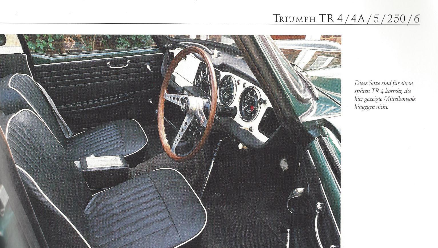

Hallo Roger,
nach meinen Büchern (Bill Pigott/Graham Robson) Blech weiß lackiert.
Das Mittelteil für die kleinen Instrumente schwarz matt, ggf. Schrumpflack.
Beim TR4A kam das Brett aus Holz.

Danke für die rasche Antwort.
Verstehe ich richtig, es war bei allen weiss, egal wie die Aussenfarbe war?

.... ja, nach meinen Unterlagen immer in weiß.

Hallo Roger,
noch folgende Hinweise zu Deiner Frage:
Die Blecharmaturenbretter beim TR 4 waren in Spa White lackiert.
Frühe TR 4 hatten ein silbernes Mittelteil, spätere dann das schwarze.
Ab Herbst 1963 konnte man aber ein Holzarmaturenbrett(part No. 903508) als Sonderzubehör bekommen, allerdings nur für LH Fahrzeuge.
Alle in den letzten Produktionsmonaten in die USA exportierten TR 4 hatten dann dieses Holzarmaturenbrett.

Ok, danke allerseits.
Ich entnehme den Hinweisen, dass im Juni 1963 das Armaturenbrett in Spa White lakiert gewesen sein muss.
Und genau so wird nun also wieder hergestellt.
