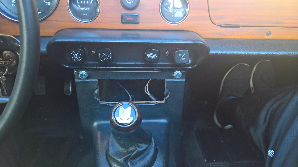

Hallo in die Runde,
in meinem Wagen fehlt das Radio. Nicht dass man es brauchen würde, weil der Sound eh alles übertönt. Aber der leere Schacht sieht doof aus und das gefällt mir nicht.
Hat jemand eine Ahnung, welche(s) Gerät(e) in diesen Schacht passen? Und hat vielleicht einer Erfahrung damit?
Danke für die Hilfe!
Peter

....mit eine Blende aus 2mm Alublech überdecken und zwei Zusatzinstrumente einbauen z.B. Öltemperatur und eine Zeituhr. Das Blech mattschwarz oder mit Schrumpflack lackieren.
Oder:
Wie oben aber für ein Blaupunkt/Grundig/Philips Radio entsprechend ausschneiden.
Ab und zu werden in der Bucht auch originale Radios angeboten. Meistens teuer und nur Mittelwelle. Da Mittelwelle abgeschaltet ist, braucht man so ein Radio nicht mal anschliessen... :mrgreen:

Moin Peter,
für ein modernes Radio scheint der Ausschnitt zu klein. Der Einbaurahmen für diese neuen Radios hat die Maße 183x53 mm. In sofern glaube ich, dass dort etwas anderes eingebaut war. Den Vorschlag von Wolfgang finde ich sehr gut, da ein Ölthermometer eine sehr gute Ergänzung wäre. (Ich habe im Armaturenbrett eins, original Smith und somit 5 statt nur 4 im Armaturenbrett). Auf diese Themperatur zu achten ist sinnvoller als nur die des Wassers im Auge zu behalten.
Mein Radio ist ein altes Philips, welches allerdings in den originalen Ausschnitt passt. Eingeschaltet wird dies nur im Stand. Der Sound mit der Sportanlage ist einfach zu gut, als dass man diesen mit profanem Radiosound versucht zu übertönen.

...von VDO Kienzle gibt es Marineinstrumente, die optisch schön gemacht sind und ausserdem preisgünstiger als die Kfz-Alternative

An der Konsole hat bereits jemand rumgeschnippelt, deswegen paßt
das damals übliche Radio, was mit zwei M10x1 Muttern an Lautstärke
und Senderwahl befestigt wurde, nicht mehr.
Entweder also die Zusatzinstrumente oder größer feilen und den
Normadapter für 1DIN reinklemmen, das geht problemlos.
