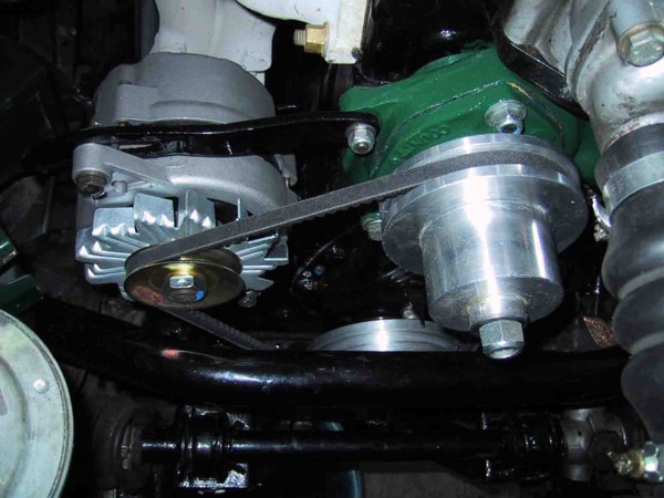

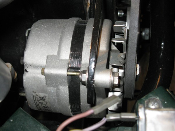

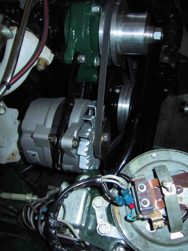

Und noch einige Bilder von Norbert Rudolf
hier Fotos einer in einem TR4 eingebauten Drehstromlima.
Den Regler habe ich zur Deko einfach drin gelassen.
