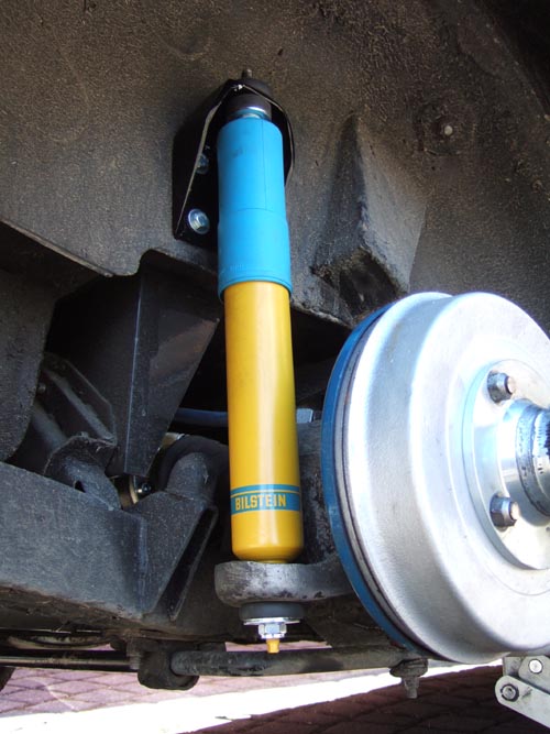

Der Vollständigket halber Vergleich BILSTEIN und Koni Vorderachse:
und die Zwischenlösung SPAX an der Hinterachse:
... und das Set Bilsteine für meinen TR6:

Vielen Dank für die Antworten.
Das es was von Bilstein gibt ist mir neu, danke dafür. Das wäre jetzt auch direkt mein Favorit, da ich mit diesen Dämpfern in anderen Autos sehr gute Erfahrungen gemacht habe. Wie immer ist die Auswahl groß und mal sehen was ich nun mache.
Danke
