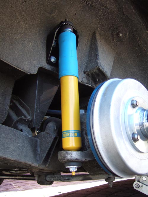

Der Vollständigket halber Vergleich BILSTEIN und Koni Vorderachse:

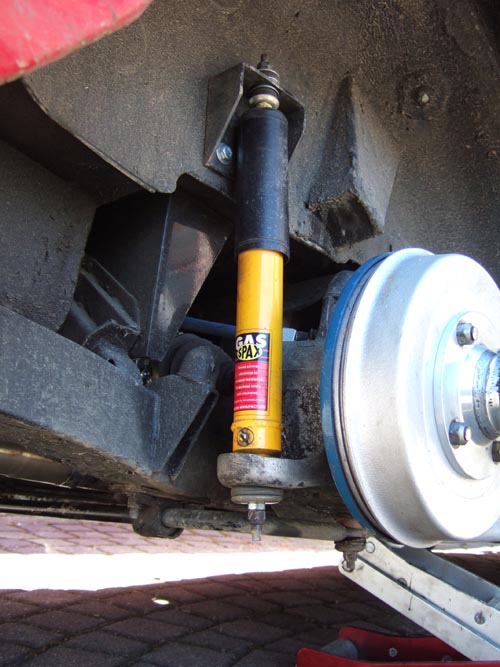

und die Zwischenlösung SPAX an der Hinterachse:

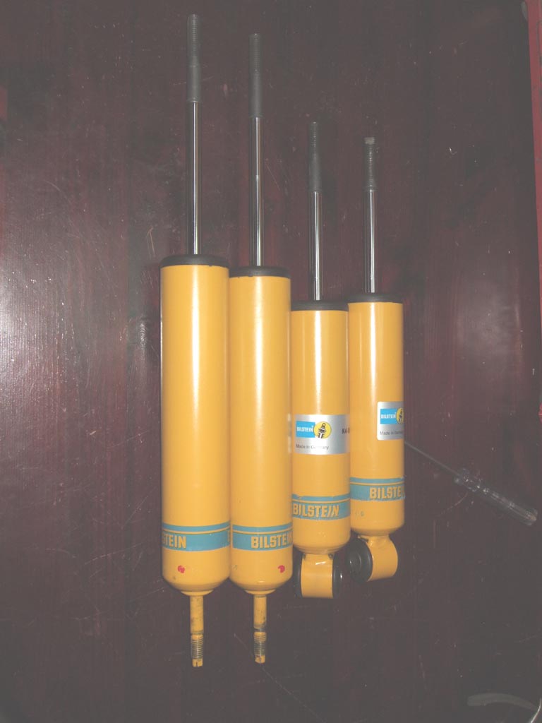

... und das Set Bilsteine für meinen TR6:
